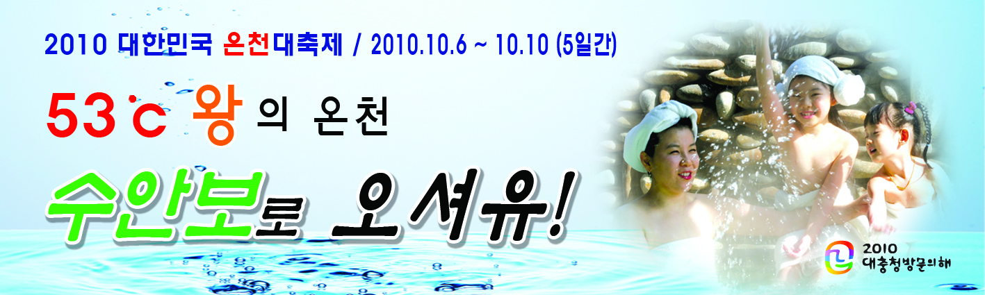

포토샵으로 디자인 시안을 하나 작성하였습니다.
그런데 규격과 사이즈 문제로 인쇄시 깨진다 하여
일러스트로 다시 작성하려 합니다.

요지를 말씀드리면 이 시안을 인쇄를 해야하는데 해상도가 800~900dpi 수준으로 작업을 해야한다고 합니다.
일러스트에서 해상도는 어디서 설정하는 것이며
또 문구야 넣으면 되겠지만 저 배경과 사진을 갖고오는데 어려움이 있네요
피엔지 파일로 저장을 해서 갖고오자 흑백 또는 완전 꺠지는 수준으로 나오는데 어떻게 배경과 사진을 갖고와야 하는지요
어떻게 작업을 해야하는건지 상세하게 답변 주시는 분이 있으면 정말 감사하겠습니다.

일러 해상도는 대부분 그정도로 저장 될겁니다
문제는 포토샵에서 만들어오는 이미지인데
그냥 인치당 300으로 작업하시면 무난합니다
그보다 조금 낮아도 큰 문제는 없습니다
아니시면 쉽게 쿼억에 앉히시면 됩니다
일러에 그림이 없을시는 벡터이므로 신경 안쓰셔도 됩니다
50*15cm 로 작업 하신거 같은데 해상도가 72이네요 이것은
그냥 화면용을 ㅎㅆ을때 사이즈 입니다
인쇄로(해상도300)했을때 사이즈는
12*3cm입니다
그래서 그이상으로 인쇄를 해야 할때 깨집니다
일러도 작업한다고 해도 포토
단, 원본이미지 자체가 용량이 적으면 어쩔수 없이 이미지는 다소 깨집니다. 결국 인쇄시 깨끗이 나오느냐 마느냐는 원본 바탕 사진의 용량과 관계되어 있기 때문에 포토에서 하나 일러에서 하나 차이가 없습니다.
